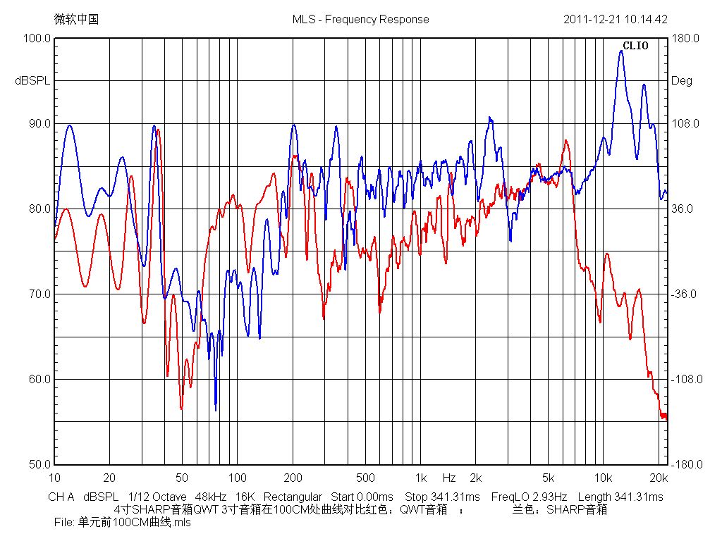

一个从整体看起来很好的SHARP 4寸(环绕箱)和自制的3寸普通单元的QWT试验用音箱,在音箱前100CM测试得到的频响曲线人的对比。
测试是在普通的房间里进行的,未加时间窗。
测试结果见附图:
图中:红色的曲线是普通的、很烂的3寸的单元自制的小型QWT音箱的频响曲线,
        蓝色的曲线是市售的SHARP的4寸的单元做的倒相箱的频响曲线。
请教各位:
这样的测试能说明什么?
有什么看法请多多指点了,谢谢!

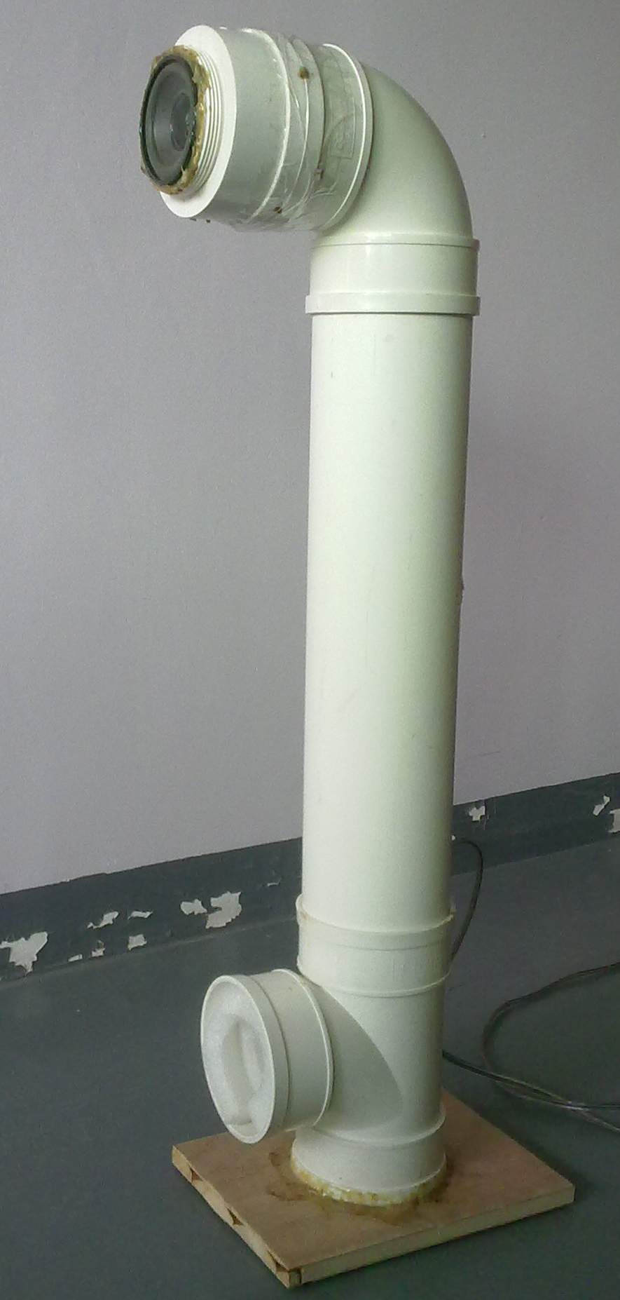

自制的水管型小音箱是4英寸管,总长度约90CM:

我说下我的疑问啊,红色曲线在300~2kHz处的频响太差了,300Hz和600Hz很有规律的出现深谷,是否里面的吸音材料加的不够?

从图上看,一个是全音,一个是低音,但也不能说明什么,SHARP的东西未必就是好的东西!

关于这个传输线音箱的制作:
采用水管是因为这样容易做,不需要请人加工而已。
而且水管是圆的,也是一个很好的箱体结构的。
弯头,只是方便把单元转到正面.....
又:传输线音箱,只是在底部加了两层2CM的泡沫塑料作为吸声材料。在管的其它地方没有加。
现在是有很多多余的谐振会出现,这个可以通过适当的吸声材料的使用来减少的,但先不这样做。
现在的目的只是看看在较低的频段的输出。

楼主的测试环境稍差了些。很难看出低频的实际响应。

我是想看看在较低频段(如70~110Hz),两者的差别的。
同样是这样差的环境(也没有开时间窗),应该是可以比较的吧?
从图上可以看到低频是好一些,听感也印证这个曲线的差别。
可能最好的是做一个同样用3寸的单元做的倒相箱来比了。可惜没有同样的单元了......
又:没有时间窗回会影响对比吗?如果会,我可以再调出曲线再加时间窗后再来对比。

老修,不要做思想上的巨人,行动上的矮子啊。为什么这样说呢?
你的测量数据乱成这样,能反映情况吗?你现在还不知道在非消声室怎么测量才能避免反射?
你迷宫口放的那些所谓泡沫塑料,是珍珠棉吧?那个东西可以作为吸音材料?乱搞!
话说的有点直,但希望你明白我的意思。

测试的曲线问题:超版也提出过环境的影响问题。我也曾经把时间窗加进去,测试曲线整体是好看多了。两者最需要对比的,我想是在70到400Hz这个频段,好像也没有什么不一样,就没有把有时间窗的频响曲线拿来对比了。
你说的是一个问题,我再把资料里的曲线整理后看看是不是才有对比的价值。
我也是在想,我的测试方法是不是有问题?要如何改进?所以才会来声学楼讨教。
解释一点点:在迷宫开口处,的确是珍珠棉。但是也只是因为开口太大了会有较多的“怪声”泄漏出来,所以就用这块珍珠棉卷成一个环状的东西来把开口减少。
就当是一块开口的板来堵住开口的。
我希望得到更多像路人甲兄那样的指点,谢谢了!
也希望声学楼里对于技术问题,有更多的人这样直言。
[此贴子已经被作者于2011-12-27 17:39:44编辑过]

普通房间有普通房间的测试方法,只是要注意点会比较多了。
测试时考虑下把周围大物件摆远一点,不然你的时间窗也不一定能把这些反射声去除的很好。
另外测试信号的选择,也是会影响测试结果的细节的。我没试过用测试软件去测,只有试过用自己写的算法,采用MLS之类的信号,点数多一些,感觉测试效果也不错的。
开口处的材料,除了材料本身的类型要改,而且我觉得好像也不够多。另外吸音材料的位置,不知调至靠近喇叭的位置,会不会更好些。个人想法。
