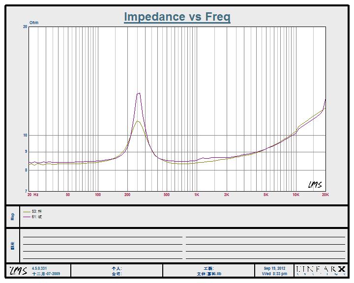

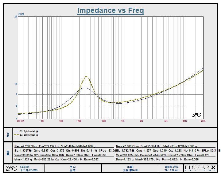

怎么降低Qms?  发帖心情 Post By:2012-9-20 19:18:51 [只看该作者]
自信求知,真诚分享.
bridgewater
  发帖心情 Post By:2012-9-20 19:20:14 [只看该作者]
喇叭鼓纸为布边,参数如附件所示。

  发帖心情 Post By:2012-9-20 21:32:59 [只看该作者]
楼主的产品是什么类型的产品?
bridgewater
  发帖心情 Post By:2012-9-20 21:52:00 [只看该作者]
以下是引用jma在2012-09-20 21:32:59的发言:
楼主的产品是什么类型的产品?
是电视机上用的喇叭,VC为13芯。内磁,方形:尺寸33*120,cone:布边+纸胴体

hemd-0755
等级:业余侠客 帖子:57 积分:703 威望:0 精华:0 注册:2008-9-1 19:07:59
  发帖心情 Post By:2012-9-21 1:25:21 [只看该作者]
影响Q值主要的因数:顺性,振动系统重量,BL和直流阻抗!结合你的样品配制作出改动吧!个人意见你这喇叭要改动好几个地方!

  发帖心情 Post By:2012-9-21 9:36:41 [只看该作者]
觉得差别最大的是Qes
qinxingchun
等级:业余侠客 帖子:45 积分:440 威望:0 精华:0 注册:2009-8-10 19:41:53
  发帖心情 Post By:2012-9-21 9:43:51 [只看该作者]
把音圈的BOBBIN的材质变为金属的,最有效,但是降低Qms的办法很多,鼓纸 盆架的开孔等等!

bridgewater
  发帖心情 Post By:2012-9-25 19:37:12 [只看该作者]
以下是引用hemd-0755在2012-09-21 01:25:21的发言:
请问认为应该要改动哪些地方?
自信求知,真诚分享.
bridgewater
  发帖心情 Post By:2012-9-25 19:43:20 [只看该作者]
以下是引用qinxingchun在2012-09-21 09:43:51的发言:
音圈现在是用铝管材质。
