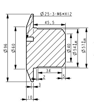

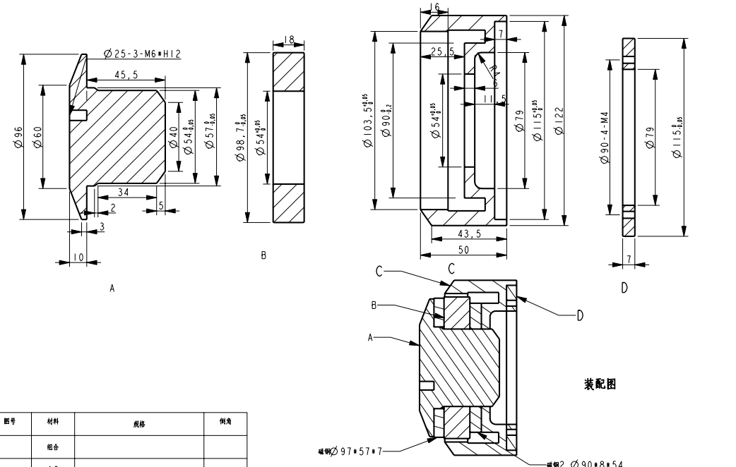

各位,请教!
附图纸,声压很低,可能磁路不合理,具体问题在哪里?真的不懂,请帮忙分析。
SPL100

  发帖心情 Post By:2013-6-8 18:10:01 [只看该作者]
磁间隙为(103.5-98.7)/2,用软件FEMM模拟。
为什么不用钕铁硼,太贵?磁路不合理。主要是起极芯片作用的部分不合理。将最厚的磁钢换成极芯片但不要这么厚,两块薄磁钢加厚。
要不将U铁加高,不如改成常规内磁算了。

  发帖心情 Post By:2013-6-9 15:42:18 [只看该作者]
这就是钕磁,这是按客户样板做出来的,原理不会分析

  发帖心情 Post By:2013-6-10 21:12:46 [只看该作者]
图为样板磁路,钕铁硼

  发帖心情 Post By:2013-6-11 15:21:48 [只看该作者]
这个部分应该铝的吧!感觉属于超薄型喇叭的设计。
