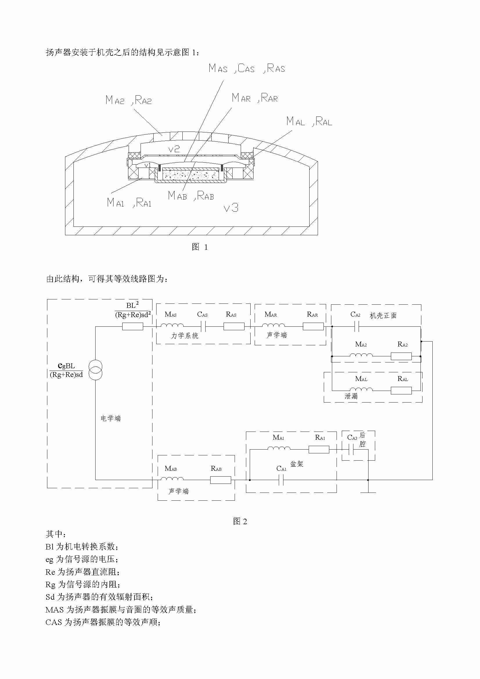

小音腔的声电类比 - 一个例子  发帖心情 Post By:2006-9-22 16:12:27 [只看该作者]
        看了好多理论,给一个手机设计中的音腔分析实例吧。前阵子细细把《声学基础》看了一遍,昨天拿到这份资料(这是其中最基本的一部分),看看觉得没有什么难的。说南大《声学基础》没写清楚的争论也可以停止了吧,那本书是有些小错误,但是按照演绎法从头推到尾并不困难,理论上和表达上的错误也很少,风格是明晰而严密的。
        完全弄通这个图的含义需要看的章节有1,3,4,6。

  发帖心情 Post By:2006-9-22 18:53:51 [只看该作者]
分析得不错!
但忽略了扬声器前网罩(薄穿孔板,很多还加阻尼布)的特性。

  发帖心情 Post By:2006-9-24 18:55:37 [只看该作者]
大致看了一下,感觉泄漏那边画的好像有点问题呀。

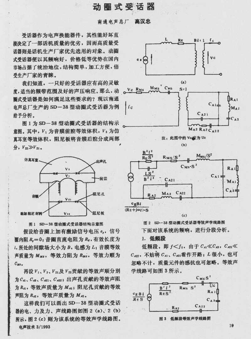

给一个十几年前的资料(可惜不全),供参考!
有些类似.

  发帖心情 Post By:2006-9-25 17:18:40 [只看该作者]
上图其实也可以用于耳机的分析:
V22存在就是封闭式耳机,V22不存在就是敞开式耳机,假如V22后面再开些孔增加一些阻尼材料,就是半敞开式耳机.
V3体积小时,就是入耳式;V3体积大时,就是……前有泄漏时就是__

小音腔的声电类比 - 一个例子  发帖心情 Post By:2006-9-25 19:10:01 [只看该作者]
扬声器安装于机壳之后的结构见示意图1 :
图 1
由此结构,可得其等效线路图为:
图2
其中:
转换系数;
面积;
声质量;
MAS CAS RAS MAR RAR CA2
MA2 RA2
MA1 RA1
MAB RAB CA1
CA3
BL
(Rg+Re)sd
2
2
egBL
(Rg+Re)sd MAL RAL
电学端
力学系统
声学端
声学端
盆架
机壳正面后腔
泄漏
Bl 为机电
eg 为信号源的电压;
Re 为扬声器直流阻;
Rg 为信号源的内阻;
Sd 为扬声器的有效辐射
MAS 为扬声器振膜与音圈的等效
CAS 为扬声器振膜的等效声顺;ഊRAS 为扬声器振膜的等效声阻;
MAR 、RAR 分别为扬声器振膜正面的辐射声质量及辐射声阻;
(此部分声阻也包括外加阻尼的等效声
RA2 分别为机壳正面发音孔的等效声质量及等效声阻;
量及声阻;
MAB 、RAB 分别为扬声器振膜背面的辐射声质量及辐射声阻;
MA1 、RA1 分别为扬声器支架背面开孔的等效声质量及等效声阻
阻);
MA2 、
MAL 、RAL 分别为扬声器正面与机壳之间由于泄漏而产生的声质
CA1 为扬声器振膜背面与盆架之间容积的等效声顺,CA1=V1/ρ c^2 ;
CA2 为扬声器振膜正面与机壳之间容积的等效声顺,CA2=V2/ρ c^2 ;
CA3 为扬声器背面与机壳之间后腔容积的等效声顺,CA3=V3/ρ c^2 ;
