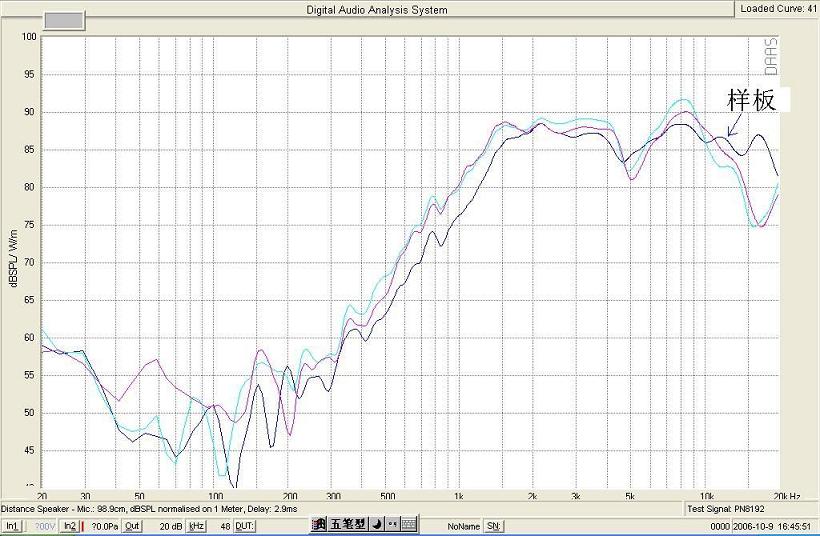

各位同仁:图在的喇叭为一个28mm丝膜的高音,音圈为13芯,请帮忙分析是什么地方引起曲线不良。thanks!

从频响曲线上看,可能是振膜和样品比薄了,软了。
灵敏度比样品高,排除磁路的原因的话,振动质量比样品轻;
曲线峰谷比样品高,下限比样品低,上限也比一批低,说明振膜比样品软。

我现在分析对比了振膜,样板的较软,不良曲线的较硬。

高端又掉了那么多。你确定是在同一测试条件下测试的吗?

看曲线高频端有反弹,更改EQ面板看一下!

是胶量较少引起的。

呵呵,我刚想说看胶水是不是软了呢

13芯的麦啦高音吧,还是PEI的?高频掉最有效的方法就是调整你的球顶到面板均衡器的距离.如果是有实物图片提供上来更好!这样的情况N年前就碰到很多次,有很多原因引起的.

人家LZ说的是:28mm丝膜的高音
实际生产中很多问题出在胶水上,当然不排除丝膜处理的稳定性

高频延展的不好是因为跟你的面板的均衡器配合的不好
你的低频比样板的多,说明你的膜片间距比样板的大
调整一下膜间距好了

如果膜片是一样,就是胶水上的问题.
请问:你的胶水是如何上的???
