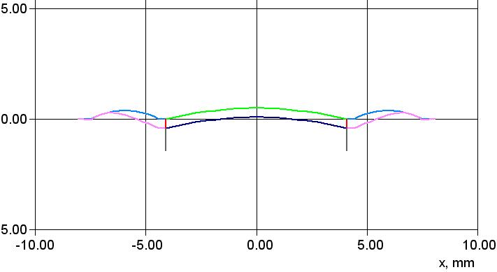

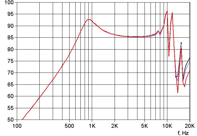

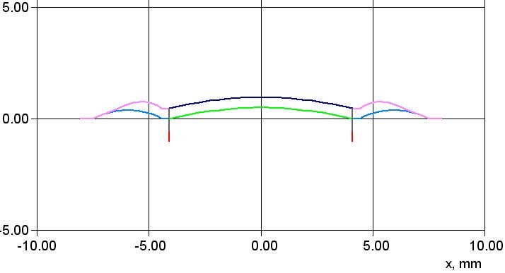

请指教:Finecone能不能在手机膜片的设计中应用,不知如何操作?
  发帖心情 Post By:2006-10-27 14:48:35 [只看该作者]

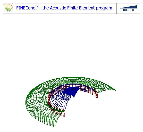

可以,但不能反映刻纹等影响.
  发帖心情 Post By:2006-10-27 14:49:29 [只看该作者]
也不能反映前盖等的影响.
需综合考虑!

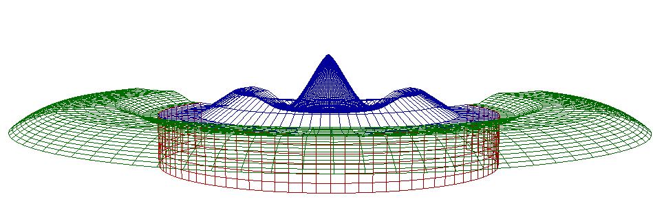

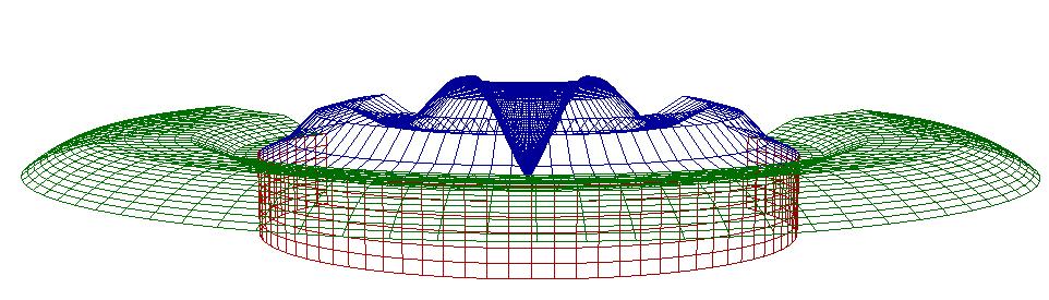

球冠部分的分割振动很明显(当然是夸张了)

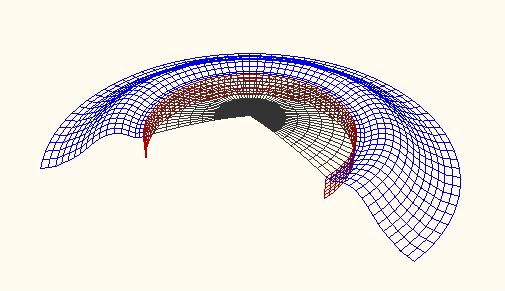

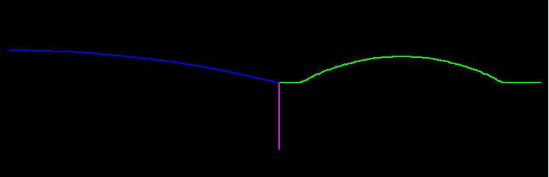

谢谢版主,我目前的主要问题是1、用CAD设计时外R环是否要分成锥体和折环?2、在FINECONE中采用那种分析方式?
  发帖心情 Post By:2006-10-30 9:34:36 [只看该作者]
从颜色可以看出,共分了三部分,音圈、球顶、折环。
当然,未必准确(只是最简洁)
