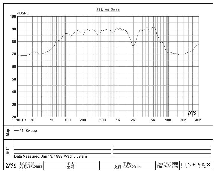

此为一款8"玻纤盆38芯,请大家分析为什么会在2K时会有一个谷的出现,

这是振膜边的问题.是不是边太大了?

中频谷?前腔效应?

边不大啊,怎么会这样?

你要说清楚你的扬声器是怎样做的,扬声器是怎样测试的大家才能帮你找出原因。

1.胴体是呈直锥形还是抛物线形?
2.R环形状如何?
3.你这喇叭是用多大的防尘帽?
有些具体的搭配你就没有说明.5楼兄台说得对!

具体参数.测试方法不知道;真的不太好说

胴体是指数型,材料为玻纤,边为普通橡胶边,是装入40L的密箱测试的,我开始怀疑是悬边与胴体结合处的分割振动引起结果涂了阻尼胶结果并没有什么改变,请各位多多帮忙.此款为天花喇叭没有防尘帽,只是测试的单体低音.

是前室效应的结果!

DX能否说的明白点,让俺知道应该在哪方面入手去解决问题才是关键
