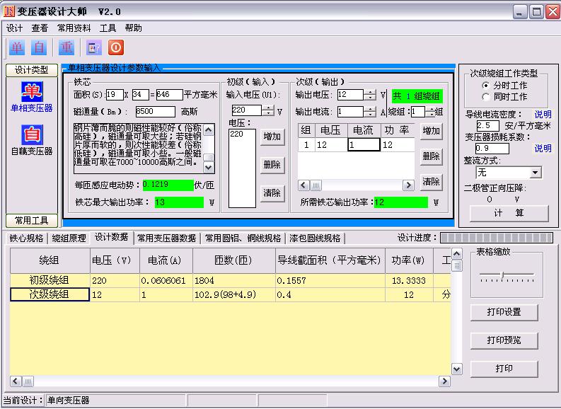

我常常需要弄广播喇叭里的音频变压器,不知道有没有这样的设计软件可以帮助我计算数据......,期盼.

URL:            http://www.down84.com/soft/UploadFile/6/200608/byqsj.rar
可以自行下载!
  发帖心情 Post By:2007-2-21 13:54:55 [只看该作者]
软件界面比较友好!

呵呵!不錯,我說的就是這個。图片点击可在新窗口打开查看图片点击可在新窗口打开查看图片点击可在新窗口打开查看图片点击可在新窗口打开查看

谢谢!有了这个工作效率就大大提高了
