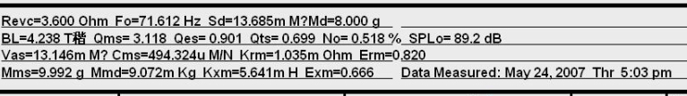

大家好!请问附图中的参数Md、KXM、EXM、ERM、KRM、MMS是代表什以意思?其中MD我听说是附加重量,说是在OF的80%处取值、我不知怎样计算的,请大哥大姐们指教一下,请回答,谢谢!

MD:附加质量与喇叭有效振动质量一样测试出的参数最为准确。
Krm:电阻常数                                     Kxm:电抗常数
Erm:电阻指数                                     Exm:电抗指数
在特定频率(f Hz):损耗Rem=Krm乘以(2πf)的Erm次幂    单位是Ω
                              电感Levc=Kxm乘以(2πf)的(Exm-1)次幂 单位是mH

另Mms为振动系统等效质量,如负载加得正确Md和Mms应一样大小。

MD:与喇叭有效振动质量一样测试出的参数最为准确==?什么道理?
其实应该加上附加质量后,振动系统还应该在线形范围内

以下是引用wuweijun在2007-06-01 12:55:55的发言:
参数
NO:0.518%  指什么?请教下
