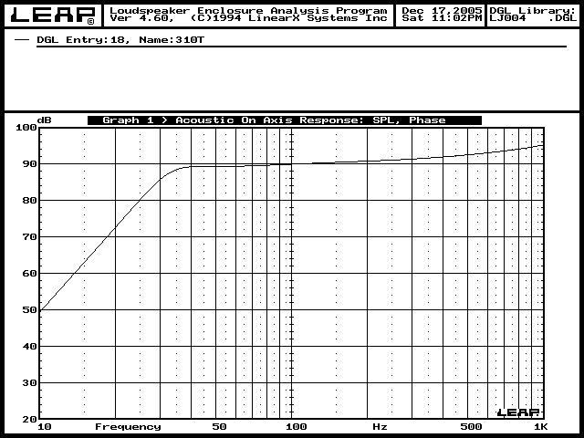

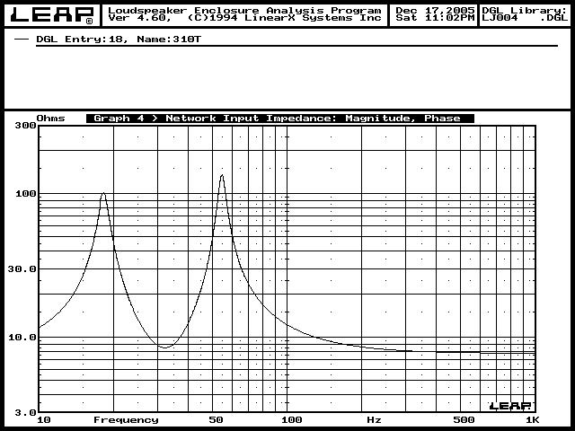

  发帖心情 Post By:2006-10-6 12:14:44 [只看该作者]
  发帖心情 Post By:2006-10-6 12:16:08 [只看该作者]
  发帖心情 Post By:2006-10-6 12:35:02 [只看该作者]

  发帖心情 Post By:2006-10-6 13:00:46 [只看该作者]
LEAP4.60的TSL DGL文件都可以转换成LEAP5的LTD LED格式
GDT文件可以导入到其他设计软件里

新绿
  发帖心情 Post By:2006-10-9 11:02:51 [只看该作者]
没搞定什么?
快速模拟是不能屏幕打印的.

那怎样才能输出快速模拟的结果呢?
帅哥,在线噢!
  发帖心情 Post By:2006-10-12 22:47:28 [只看该作者]
按照快速模拟的数据,设置ECL PNL等,在DGL里完成模拟和输出或打印
