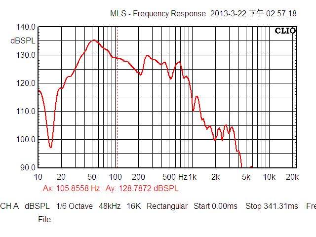

 新做的箱体近场导向孔测试,发觉200HZ处有个谷,不知这是不是箱体引起的,希望得到大家的指点,自己试往里面填很多吸音棉,但无法解决这个谷,不知要如何做才能改善。如下图:

200HZ不是谷,250-900HZ才是通过倒相孔泄露出来的峰! 填很多吸音棉是可以稍稍减少一点峰值,但50HZ有用的峰可能减得更多。
