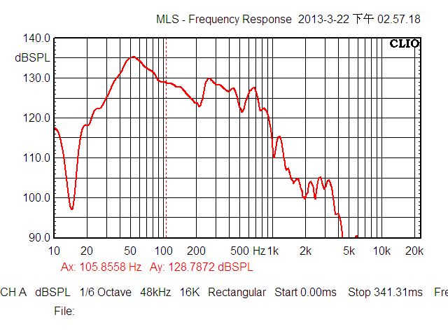

新做的箱子近场导向孔测试,发现200HZ处有个谷,自己往箱子里填了很多吸音棉都无法改善,请大家指点要如何做才能改善。如图所示:

把参数发出来

倒相管的Q值太大,把管子弄短点,或者改下面积试试。

有点象是箱子和喇叭参数不配,容积小,导管短。

 谢谢你的指点,你说的方法已做过,但问题依旧。顺便把参数发上来:FS    50.8267 Hz        VAS    74.8145 L        RE    4.6000 W
QMS    4.9072        QES    0.2850        QTS    0.2693
B×l    16.3079 T×m        dBSPL    97.3976        SD    0.0531 m2
CMS    0.1901 mm/N        MMS    51.5872 g        RMS    3.3572 WM
CAS    5.36E-0007 m5/N        MAS    18.30 kg/m4        RAS    1191 WA
CMES    193.9755 mF        LCES    50.5486 mH        RES    79.2162 W
RAT    21701 WA        RMT    61.1718 WM        MMD    44.6630 g
ZMIN    5.3212 W        ZMAX    83.8162 W        ZAVG    19.6134 W
h0    3.3095 %        L1kHz    1.0339 mH        L10kHz    0.4280 mH
箱体容积为75L,希望大家继续指点。

可以发出箱体的尺寸吗?因为这个谷的频点比较低,吸音棉起到的作用不是很大,发出尺寸,再进行分析,谢谢。

弱弱的问一下楼主:
你是不是感到200Hz处应该是一个峰呢?
从开口处声压的近场测试结果看,问题倒“好像”不是这个200Hz的所谓“谷”,而是后面的那些峰了。
有了这些峰,开口处的声音就显得“不干净”。
如果200Hz以后一路滚降下去多好......
是不是,请大家指教了。

 支持楼上的说法。

    可否把单元的近场声压曲线和系统的阻抗曲线一并拿来看看?
    最好是单元的近场声压曲线和倒相管的声压曲线在一起的。
    还有,系统的几何尺寸,可能也是一个影响。
   但愿你的箱体的一个尺寸不是在0.34米附近.....

箱体尺寸比例有问题,各种驻波严重。用最安全的0.618:1:1.618的比例做个箱子试试。

一年前的帖子了...根据参数计算箱体容积应该在18-20升较宜,而楼主的箱体是75L..........

一年前的帖子了...根据参数计算箱体容积应该在18-20升较宜,而楼主的箱体是75L.......... SD    0.0531 m2
没错,看起来应该是个6.5寸左右的单元,怎么能用75L.?????

SD=0.0532m2,应该是12寸的。一般箱体在35-55之间,75是太大了。
