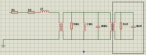

2.  针对以上的问题,我希望能推导出一个科学的计算方法,但是本人功底有限,在此请教一些相关的问题。通电线圈在磁场做功,功率如何计算?用IR肯定是不行的,因为线圈的R,是没有动能的,仅是热损。用寄生电感的阻抗计算,也肯定是不行的,电感只做无用功率。具体得如何算呢?
     不要小看这个问题,这严重的关系到我们推导分频电路。事实上,我们要模拟分频电路,模拟电压也不行,电流也不行,电流和电压都是动态的。只有输出功率才是实际的。请看我附件里的图,方框里的寄生电感和音圈电阻,都不能代表音圈的动能做功。

终于传上图了,这是我画的低音类比电路图,终于弄明白了,我们需要的不是RE做功,也不是LE做功,而RAR和MAR做功。
这一步总算完成了,但是如何计算出整体的设计公式呢?
