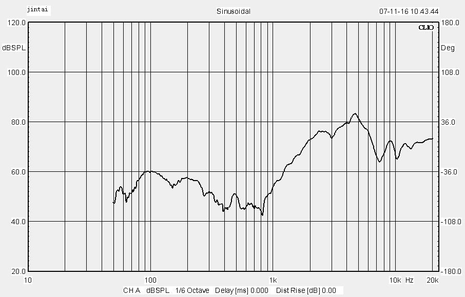

最近遇到一前所谓有的(日本人特殊的要求),频响曲线如下:
具体要求:外径15mm的微型扬声器,谐振频率在2KHZ,频宽2K~5KHZ.额定阻抗:160ohm.拿到这个要求时,吾也不知道如何入手!
还请论坛上的朋友帮忙献策!

这是什么仪器测的,很好做
  发帖心情 Post By:2007-11-28 8:26:43 [只看该作者]
以下是引用w-jm001在2007-11-27 16:58:23的发言:
这是什么仪器测的,很好做
看楼主的图上的LOGO是CLIO测试的.这位DX说很好做的依据是什么?能否讲解下?

曲线图下面的频率显示不是很清楚,光从字面上看,FO是2K,频率范围是2K-5K,FO是很容易得到的,关键是5K,只要修改中心球顶处的形状为锯齿状,或者更改膜片震动部位形状,常规形状为弧形,试试为大喇叭如36的那种波浪行,也就是反向弧形,仅供参考试试就知道了
  发帖心情 Post By:2007-11-28 9:29:13 [只看该作者]
以下是引用w-jm001在2007-11-28 09:03:15的发言:
此方法早就试过了,高频截止频率至少在8K了.

能够达到5K或更低,我做过一款13的就是这样的
  发帖心情 Post By:2007-11-28 10:26:49 [只看该作者]
以下是引用w-jm001在2007-11-28 10:22:11的发言:
一般的谐振频率在1K以前的,此高频截止频率都好做,但是当高频截止频率基本上是谐振频率2~2.5`倍的时候,恐怕就没有像平常的那些好做了.
偶再想想其他的方法好了.

应该可以的,我做过的那一款13的FO为1.5K,差不多就是在5K截止,有空的话QQ联系24329168
  发帖心情 Post By:2007-11-29 9:19:33 [只看该作者]
以下是引用w-jm001在2007-11-28 12:13:09的发言:
按照受话器的做法似乎可行.
  发帖心情 Post By:2007-11-29 9:20:41 [只看该作者]
关键的难点在高频截止频率后的衰减部分,
