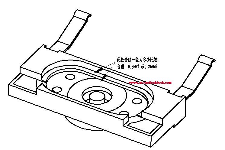

各位大哥,一般受话器振幅在多少,
zwd433502
加好友 发短信 三代眼
  发帖心情 Post By:2008-12-24 13:48:22 [只看该作者]
一般膜片的总高度在0.3,前盖和膜片球顶之间的空间(多少MM)为比较合理?
支架台阶高度?

  发帖心情 Post By:2008-12-29 20:51:44 [只看该作者]
手机speaker一般前盖和球顶之间在0.4mm、前盖和折环0.3mm基本够用了,手机receiver的幅度相对要小一点,具体要根据产品有效的空间来控制.

功率在0.5~0.7W的小型Speaker振幅一般在0.25mm~0.3mm左右
超过0.4mm那就是做的比较差的了,只针对小型喇叭哦~
