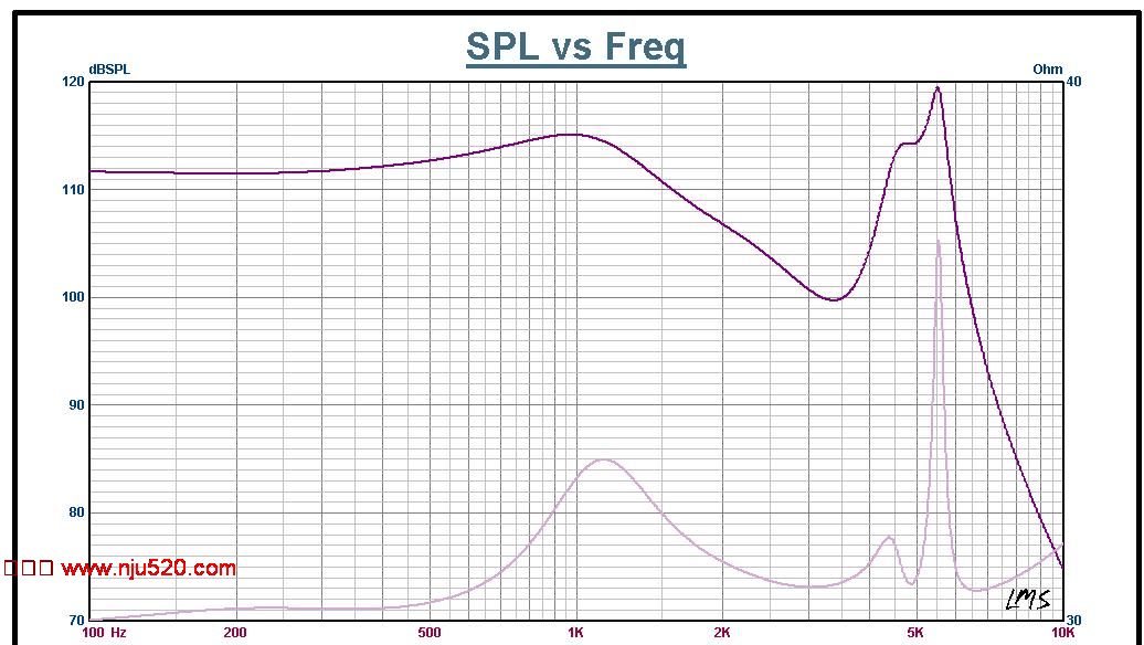

很早以前设计了一款Φ30mm的耳机单元,有个问题一直没有参透。
见下图:
1.实际设计的F0为180Hz,但是在阻抗曲线上显示的FO却是1.2KHz左右。这是啥原因?
2.频响曲线上1KHz左右的峰是什么原因造成?

頻響曲線用密閉式治具測試,
FO要在自由聲中測試,
要是都用密閉式測試,振膜減少,自然FO值會向後移的厲害!
