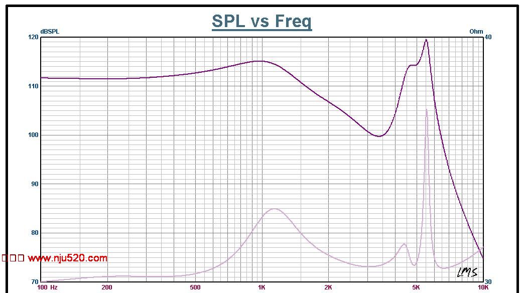

很早以前设计了一款Φ30mm的耳机单元,有个问题一直没有参透。
见下图:
1.实际设计的F0为180Hz,但是在阻抗曲线上显示的FO却是1.2KHz左右。这是啥原因?
2.频响曲线上1KHz左右的峰是什么原因造成?

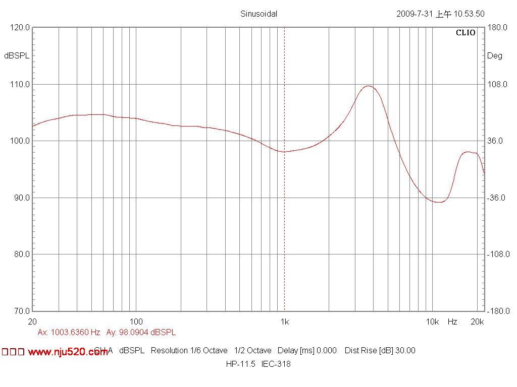

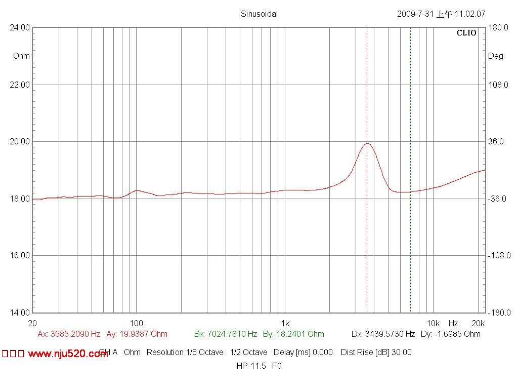

actroxn
  发帖心情 Post By:2010-2-4 8:52:08 [只看该作者]
图片点击可在新窗口打开查看此主题相关图片如下:1 f0.jpg
DIA 11.5 耳機喇叭,情況相似.
  发帖心情 Post By:2010-2-4 12:36:38 [只看该作者]
以下是引用actroxn在2010-02-04 08:52:08的发言:
DIA 11.5 耳機喇叭,情況相似.
非也! 兄台的是靠阻尼压出来的哦。 小弟是没有阻尼的。

  发帖心情 Post By:2010-2-4 19:59:23 [只看该作者]
设计Fo是180Hz是怎么确定的?模拟?计算?看实际测试结果,你的单体的Fo就是1.2KHz,所以频响上的峰就是谐振峰,不信你加点阻尼看看是不是阻抗曲线的峰变小,而频响曲线的峰也会降低。

  发帖心情 Post By:2010-2-7 11:32:50 [只看该作者]
以下是引用Eagle在2010-02-04 19:59:23的发言:
E兄,在自由场测试下,F0是180Hz。当在仿真耳中测试阻抗曲线就变成了1.2KHz。
声负载不同差异是挺大。
之间有没有什么必然的关系?
  发帖心情 Post By:2010-2-7 12:59:15 [只看该作者]
原来如此, 测试负载不同.
所以,一般说谐振频率是指自由场谐振频率.
负载阻(抗)太大时, 会测量不出阻抗谐振峰.

  发帖心情 Post By:2010-2-7 15:17:24 [只看该作者]
负载声阻抗变化确实会影响谐振频率,但是变化不会从180Hz到1.2K这么大,应该还有别的东西改变了。
