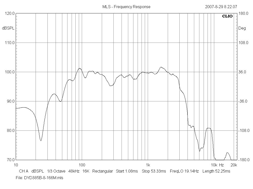

怎么提高200-700 HZ的频响,
15寸内磁钕铁硼,音圈63。8,阻抗5。5,排线宽14MM,不能更改磁路
曲线如图

能否上传阻抗曲线和参数,以及部分材料参数.

从曲线上看应该是地面反射引起的

降低Mms和增加L值.磁路就不用动了!

是不是可以从它的边(材质,宽度,对称性)上考量?

既然没有上传具体的数据和参数,仔细想了想,楼主问的应该是:
1.250HZ~350HZ的谷如何改善?
忽悠答:边的阻尼不够,既然是15寸的喇叭,假设是布边的,那么边可能有透气的情况.改善方案--涂阻尼胶,改善边的形状或更换材质.
2.350HZ~700HZ如何提升?
忽悠答:1.在胴体内加20%的木棉.
       2.直接减轻鼓纸的质量.

参数:
FS:50 HZ  QTS:0。63   QMS:2。7   QES:0。83
CMS:0。101   MMS:87。9
2折布边,边涂胶了的,风干盆,音盆总重:48G

以下是引用lwg1983在2007-08-30 09:38:41的发言:
怎么提高200-700 HZ的频响,
曲线如图
楼主的曲线应该不是单体扬声器的吧!

单体扬声器的啊。
