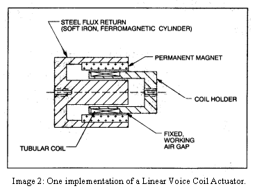

  音圈电机 (Vo ice Co il A ctuato r) 是一种特殊形式的直接驱动电机. 具有结构简单、体积小、高速、
高加速、响应快等特性. 其工作原理是, 通电线圈(导体)放在磁场内就会产生力, 力的大小与施加在线
圈上的电流成比例. 基于此原理制造的音圈电机运动形式可以为直线或者圆弧.
近年来, 随着对高速、高精度定位系统性能要求的提高和音圈电机技术的迅速发展, 音圈电机不仅
被广泛用在磁盘、激光唱片定位等精密定位系统中[ 1 ]
, 在许多不同形式的高加速、高频激励上也得到广
泛应用. 如, 光学系统中透镜的定位; 机械工具的多坐标定位平台; 医学装置中精密电子管、真空管控
制; 在柔性机器人中, 为使末端执行器快速、精确定位, 还可以用音圈电机来有效地抑制振动
求群里会做音圈电机的朋友加我QQ:515333227

 跟电磁阀有什么区别?

图片点击可在新窗口打开查看这种东东第一次见,
  发帖心情 Post By:2009-3-13 20:30:37 [只看该作者]
直线电机属于偏门,有点高技术的范畴, 国内没听说过, 国外有少量公司做这种东西.
主要用于伺服系统, 同声学关系甚少. 电脑硬盘里的磁头旋臂,就是由这种电机控制磁头寻道的.

音圈直线电机(Voice Coil Motor)因其结构类似于喇叭的音圈而得名。具有高频响、高精度的特点,典型的应用为计算机驱动器、精密位置平台等。应用为计算机驱动器、精密位置平台等。与 U型直线电机和平板型直线电机相比它可以提供更好的高频响应特性,可做高速往复直线运动,特别适合用于短行程的闭环伺服控制系统。音圈直线电机的控制简单可靠,无需换向装置,寿命长。
主要应用的领域:半导体、光学电子、汽车生产检测、生物生化检测取样、食品制药、组装包装、自动化测试、高速扫描,高效的焊接、贴片、组装、测试与检测设备,光学元件的搬运与检测,各种直线或旋转应用,精密而高速运动设备,特别是需要高速的周期往复运动的应用
