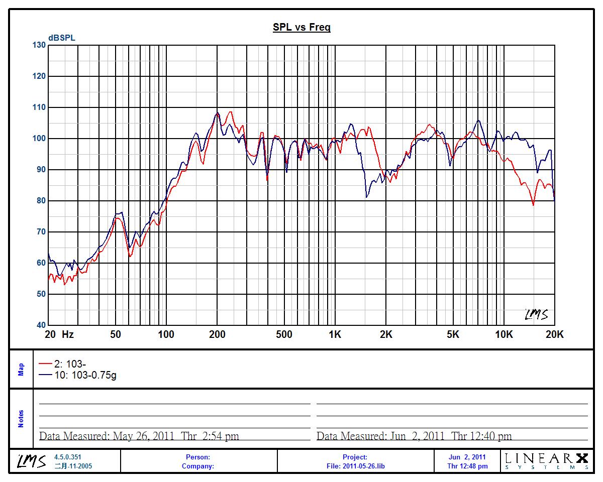

求高手帮忙,看这曲线得怎么改  发帖心情 Post By:2011-6-11 17:09:49 [只看该作者]
45磁头,单道折环全纸盆,
我这款中频谷比他宽,,,曲线上1.3-2K处有什么改进的办法?图片点击可在新窗口打开查看

  发帖心情 Post By:2011-6-11 20:17:04 [只看该作者]
两个中合一下不就玩了吗

  发帖心情 Post By:2011-6-12 22:51:37 [只看该作者]
什么类型的音盆,?

  发帖心情 Post By:2011-6-13 7:41:56 [只看该作者]
改膜片

  发帖心情 Post By:2011-6-13 8:31:08 [只看该作者]
我知道只能改音盆,问题是我这纸盆应该怎么改呢,请大侠们帮帮忙

  发帖心情 Post By:2011-6-13 15:37:14 [只看该作者]
折环处改软一些
  发帖心情 Post By:2011-6-13 15:49:01 [只看该作者]
折环处涂阻尼胶试试看。

  发帖心情 Post By:2011-6-13 16:41:56 [只看该作者]
以下是引用水仙在2011-06-13 15:49:01的发言:
折环处涂阻尼胶试试看。
(阻尼胶有多家做,有些是没效果的)
之前试过,但1.3-2K处还是掉的厉害,而且SPL还掉了一点图片点击可在新窗口打开查看

  发帖心情 Post By:2011-6-13 17:01:05 [只看该作者]
1.3-2K处不是掉的厉害?

  发帖心情 Post By:2011-6-14 8:33:19 [只看该作者]
纸盆轻而不刚
