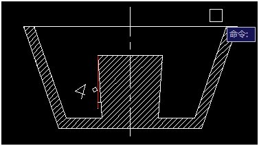

求助扼铁这种结构出于什么原理  发帖心情 Post By:2011-11-29 22:33:12 [只看该作者]
4角度出于怎么原理呢
图片点击可在新窗口打开查看,请大师们指点一下小弟
  发帖心情 Post By:2011-11-29 23:38:01 [只看该作者]
主要是为了防止碰芯(减少擦圈)。但是,可以加工出来吗?直接拉伸?

同意楼上,还可以加华司。更容易加工。

应该是减少音圈插圈,单此产品加工比较困难,脱模应该脱不出来,应该二次加工而成!成本增加!

似乎没意义哦~

是二次加工的,4度是车出来的,加工成本高了,我就知道为什么要那样的结构,不是防止碰芯擦圈原因哦。

补充一下扼铁中间是加铜冒的
