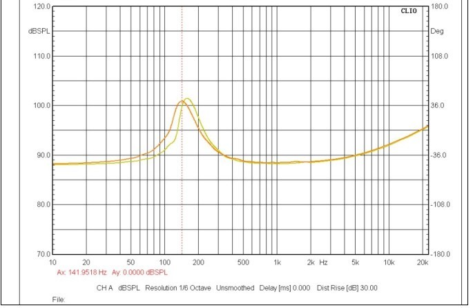

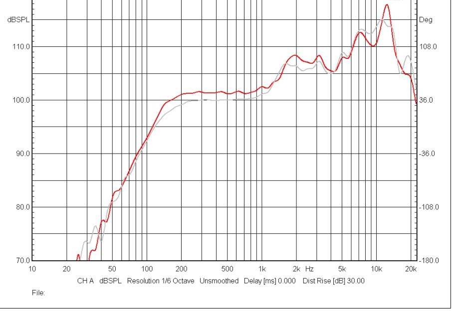

这是两只40mm全音喇叭的曲线图.请问下200HZ处的声压那只差的如何改才能提升起来.还有那个阻抗峰差的比较宽.如何才能窄一点.

你肯定不是测试原因????

两个喇叭的Q是多少?上参数来看看.

不是测试原因.同时测试的.同一测试板

Q没计算.看阻抗线看的出来吧.

F0都不一样,低频振动也不相同,兄弟你是在考大家!

F0差一点...感度不会差那么大的吧...

我的FO低一点.但声压还不如别人的.听起来就是不够力.

  1.先把FO改善一致;2.看参数BL值是否有差异!

低频要有力度.是要Q高还是低.BL不是一样的吗.阻抗曲线可以看出来呀.
