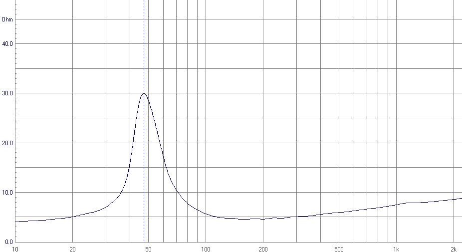

各位好, 今天测到几个低音喇叭, 阻抗峰以峰顶为中心轴左右不对称, 很明显.
以前貌似没太注意, 感觉基本对称.
不知道大家有没有碰到过, 这是否属于正常.
明天抽空把曲线贴上.

这个是喇叭振动系统非线性造成的。
一般而言所有喇叭都会或大或小有这个问题。

多谢路人甲, 我试试能否改善.

相对而言,对于同一个喇叭来说,用伪噪声一类的激励信号测量出来的的阻抗曲线(例如MLS信号或者白、粉红噪声),会比用扫频的方法出来的阻抗曲线在这方面的问题小些(也就是对称些),说的再明白一点就是跟喇叭的震动状态在整个测量过程中有关。而在扫频方法中,小电流的恒流法,由于测量的时候喇叭两端施加的电压变化较大(导致振幅变化也很大)所以更容易形成不对称,而恒压法的,喇叭两端电压几乎没有变化(导致振幅变化没有那么大)所以没有那么容易形成不对称的形状。

我现在测试用的是恒压法, 电压调的很小. 但很奇怪, 其它的喇叭测了都基本上是对称的. 不知非线性会出现在那个部件? 有什么简单的可以验证的方法么?

震动系统的非线性,无法就是弹波和悬边造成的。

目测这个曲线正常,一般的都应该略微不对称
