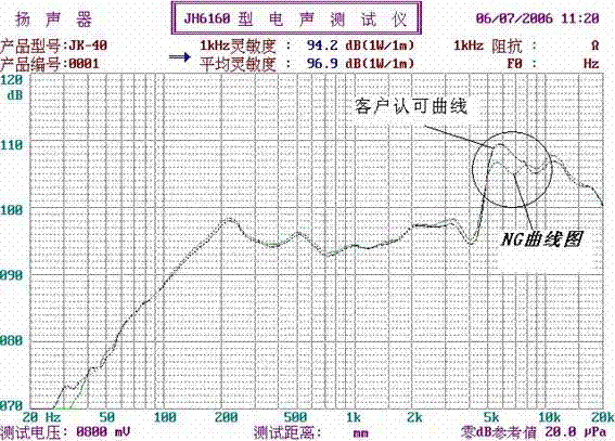

我公司现生产的40喇叭(16u膜片),客户用仪器检测20%不良,不良如图圆圈部分,5K-8K处曲线相差,请教各位同行有何办法在制程中进行控制?谢谢!
注:曲线是用佳宏电声仪,开放箱体测试

不过建议还是有的,把你的cone的截面曲线,输入finecone,做一下模拟对比,看看有无解决的法子了。

建義控制中心膠量,要求均勻且膠量不要太多,另請問邊膠的作業流程是:先打膠再放音膜還是先放音膜再打膠呢?可否考慮把膠水粘度適當的調低點(也是把膠水調稀點),作業是:先放音膜再打邊膠.

高频下陷,以下方向试验一下:
1.中心胶浓度不要太稀
2.引线胶是否涂布过多
3.引线处理形状是否差异太大
是否有效,请各位指点。

建议楼主考虑这几点:
1。中心胶浓度与胶量的一致性是否得到控制。因为胶水调好后,在打胶过程中会越来越浓,引起胶量与浓度的变化.
2. 引线的弯曲方式与引线胶浓度是否得到控制,这里的胶量是最不好控制的,建议楼主尽量使用熟手,且将各划胶人员的产品分开做成成品后测试,可能是某一个人的问题.
3. 膜片的一致性可以考虑下
曲线在5000-6000HZ掉下来,凭经验觉得应该是引线那一块的问题,楼主不妨试试!

凭经验问题应该出在引线胶上,控制胶的用量,也可以换换引线胶
具体操作可能也会有影响,换个熟练工

你的曲线只是高频差一点,因没有看到你的膜片,你可以试加强一下球顶部位的强度或提高一下球顶的高度,都会有所改进的。

    浆膜片中心部分的花纹变动一下试试看。。。。

因为是耳机喇叭,支架的内侧应该有槽,同时因为膜片是16u的,所以你可以将胶水调得尽量稀,只要用针管将胶水点两点到音膜上,胶水就可以流满,可以试试!

1.将中心胶打宽一些,靠中心部位溺一圈胶,胶水的浓度控制在50%到55%之间;
2.将对膜胶水的浓度控制在40%到45%之间,打对膜胶水时,将针头调置在外圈;
