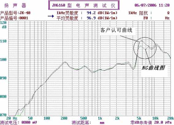

我公司现生产的40喇叭(16u膜片),客户用仪器检测20%不良,不良如图圆圈部分,5K-8K处曲线相差,请教各位同行有何办法在制程中进行控制?谢谢!
注:曲线是用佳宏电声仪,开放箱体测试

只有20%不良?其余都OK?
请问膜片是外购?还是自制?

如果是在制程中只有20%不良,我觉得硬件的一致性应该没有问题,可能是膜片压制(尤其是保压时间要足够)有问题?
跟膜片供应商沟通下.

能否对比不良品和合格品的音圈是否重量有差异?
机器打胶的胶量是否有较大差异?
如果振动部分偏重,高频易下降.

请问(1)膜片的纹路是否一致。
(2)所使用的胶水是否一样。

首先,要先统一条件进行同步测试;
      即:自己的测试和客户的测试有无差异。(测试环境等)
第二,只有20%不良,(不良硬体部分的磁强与OK品对比有无差异,需对比10只以上)
      如果无差异,请确认膜片的帖位置有无过大公差
              (即:对应在磁场中的定位是否一致)
第三,再试做100只,(全检全测后上线记录)确认对应不良,如果不是20%,就应该有对策了
        如果还是20%不良,那就要采购多备20%的料------vfb

测试仪器和环境要统一;
确认不良的硬体部分的相关参数与OK品有没问题。
(用不良的硬体重新做样测试)
再新试做100只,看还是不是20%不良,如果有变,请从工艺改良入手;
