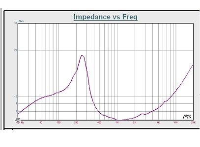

DX们,请教一个问题:单体喇叭装入音箱后阻抗曲线不对称是由那些因素引起的呢?怎么避免?谢谢!

请说明示什么箱子,看样子是闭箱

哦,不好意思,是密闭箱。

好像有点漏气,没有把缝隙堵上?

漏气和箱振都会引起.

水仙前辈/DAAS兄,谢谢!漏气可能会有一点,共振应该就没有啦,这个功率才1W,且箱体壁厚比较厚,请问还会有其他的原因吗?谢谢!

说说看是多大的喇叭,什么样的箱体,安装方式怎样?

1.5寸的小喇叭,装的是密闭箱,喇叭与箱体前面板相平
  发帖心情 Post By:2005-11-3 12:53:58 [只看该作者]
是塑料箱吧,密封很难处理好.

密封方面应该是没有问题的,因为箱体比较小,接合处都用不干胶来密封。

是海棉边吗?什么振膜?

布边,铝胴体

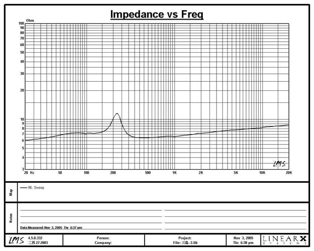

  发帖心情 Post By:2005-11-3 18:49:23 [只看该作者]
这是一个3"的多媒体音箱的曲线,形状和你的差不多吧,就是因为漏气引起的

我也认为是漏气造成的,你可再检查一下箱体有否漏气,还有布边有否漏气.

谢谢各位大侠,我的箱体确实有漏气,现在问题解决啦,谢谢!
