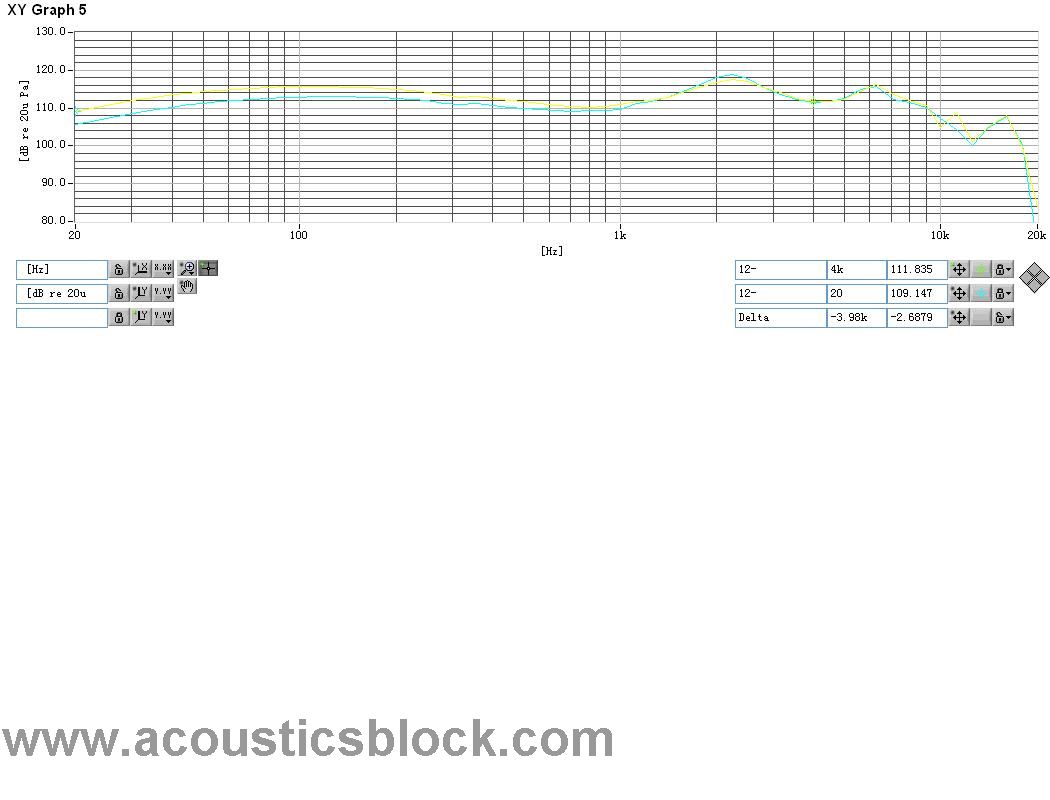

上一个我最近做的耳机的频响曲线  发帖心情 Post By:2009-2-21 11:31:25 [只看该作者]
上一个我最新做的耳机的频响。大家看看啦
shichuyou
等级:新手上路 帖子:52 积分:333 威望:0 精华:0 注册:2009-2-18 2:02:54
  发帖心情 Post By:2009-2-21 11:33:02 [只看该作者]
2条线是不同的调试结果 这个很简单了。

711?
动铁喇叭?
shichuyou
  发帖心情 Post By:2009-2-24 11:42:22 [只看该作者]
711  动圈
shichuyou
  发帖心情 Post By:2009-2-24 14:13:34 [只看该作者]
直径10的喇叭

貌似不错

什么塞子?曲线不错哦~

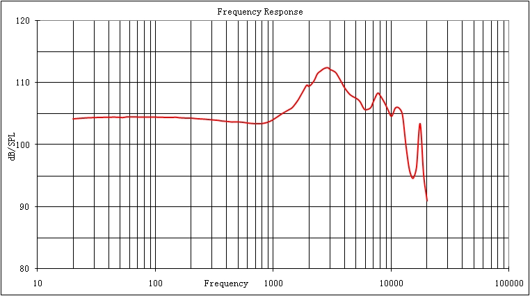

呵呵,还不错,继续努力。下面是07年做的一款动圈式入耳式耳机曲线,用HATS测的,听起来还不错,有点类似HD-600的声音趋向。

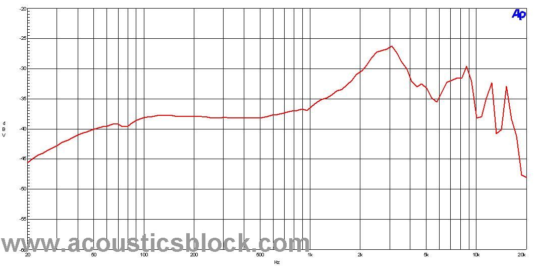

对比一下HD-650用HATS测的曲线。

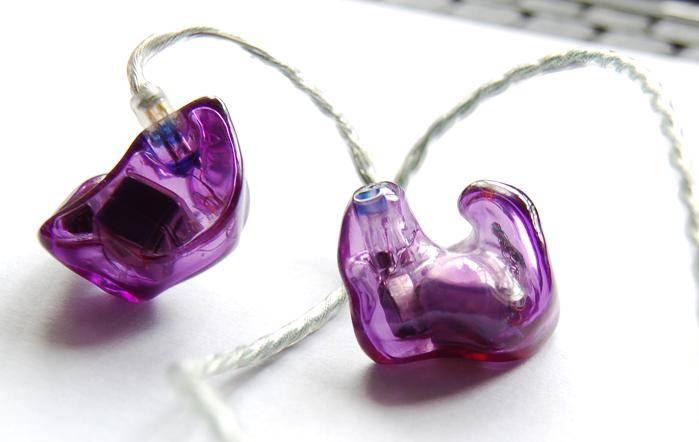

B&K的HATS的耳朵似乎有些硬了,入耳测试重复性感觉不是太好,也不清楚是不是我们公司设备的问题~
还是喜欢G.R.A.S的硅胶耳~~
[此贴子已经被作者于2009-02-26 09:01:40编辑过]
lzd200128
等级:论坛游侠 帖子:28 积分:395 威望:0 精华:0 注册:2007-7-14 11:51:06
  发帖心情 Post By:2009-2-26 23:25:19 [只看该作者]
还是这个用着舒服
[此贴子已经被作者于2009-02-26 23:25:41编辑过]

这2个随便哪个也不便宜啊
shichuyou
  发帖心情 Post By:2009-2-27 1:15:23 [只看该作者]
看看俺这个

曲线看起来不错呢
isword
等级:新手上路 帖子:50 积分:285 威望:0 精华:0 注册:2009-3-18 9:58:55
  发帖心情 Post By:2009-3-18 10:50:45 [只看该作者]
曲线不错,但是中频部分差别还是有点大啊.2.2K左右太高似乎听起来会有点尖锐啊.

高频怎么做起来的啊?我的怎么就做不起来呢?1k过后就开始掉了.
Eagle
加好友 发短信 吃素的鹰
  发帖心情 Post By:2009-4-1 10:06:27 [只看该作者]
高频和中低频是相对的,高频做不起来,把中低频做下去也可以,呵呵,当然整体灵敏度会降低。还有注意测试条件,楼主的曲线应该是IEC711或类似的仿真耳测的,而不是IEC318,更不是自由场测试。

HATS 有两种耳朵配套的哟, 一种软点, 一种硬点的. 你用哪一种呢?
